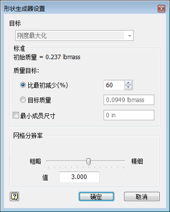

指定形状生成器设置
通过“形状生成器设置”,您可以设计目标、标准和网格分辨率。
若要访问“形状生成器设置”,请在“分析”选项卡 >“目标和标准”面板中单击“形状生成器设置”
目标
形状生成器的当前版本使用“刚度最大化”目标。使用此目标时,形状生成器将会建议如何使用指定量的材料最大程度地提高零件的刚度。
标准
除了使用“刚度最大化”目标,您可以添加下面的可选标准来帮助定义生成的形状。
质量目标
在“形状生成器设置”对话框的“标准”部分中,您可以查看零件的原始质量。使用“质量目标”,您可以指定原始质量的百分比减小值以驱动形状生成器。当您调整减少百分比时,新质量目标将自动更新。也可以直接指定“目标质量”以驱动形状生成器。
高分辨率网格应允许形状生成器获得介于 3% 到 5% 之间的质量目标。
注意:将单位设置为质量的文档单位。修改“文档设置”(“工具”“选项”“文档设置”)以切换到其他质量单位。
最小成员尺寸
如果启用“最小成员尺寸”标准,则形状生成器将尝试生成成员厚度至少等于指定值的形状。换句话说,如果您需要控制所生成成员尺寸的下限,请使用“最小成员尺寸”标准。如果零件有需要考虑的制造约束,这可能非常有用。
注意:Autodesk 建议平均网格尺寸不应比指定值大 3 倍。
网格分辨率
使用该滑块可以控制所生成零件的网格分辨率。更精细的网格有助于生成更平滑、更高质量的解决方案,但同时也会增加运行时间。通常,您应尝试在几何图元的厚度中包含至少 3 个元素以生成高质量的结果。
