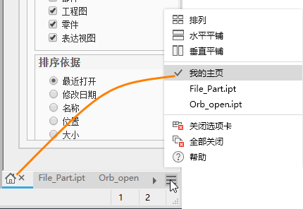

文档中可以显示在一个或多个显示器的一个或多个窗口中。当 Inventor 启动时,默认窗口为“我的主页”,且选项卡会显示此图标
。您可以在“应用程序选项”的“常规”选项卡上禁用默认显示。文档选项卡菜单会显示窗口布局选项和活动文档。

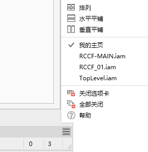

您可以使用窗口选项卡栏右端的“文档”菜单创建窗口布局。
如果窗口是平铺的,则调整大小会等同影响所有窗口。
若要调整相邻的平铺窗口,请单击并拖动两个文档窗口之间的框。两个窗口将同时调整大小。
