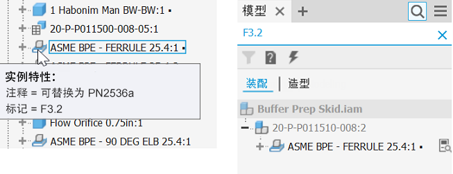

零部件关联菜单中的实例特性命令
实例特性浏览器命令仅在父部件的上下文中可用。支持选择多个零部件实例。
实例特性:为选定的零部件实例创建或编辑实例特性。
删除实例特性:删除选定实例的所有实例特性。
“实例特性”对话框
显示、添加、编辑和删除实例特性。
浏览器标记、工具提示和搜索
- 工具提示显示指定给零部件实例的实例特性。
- 实例名称旁边的点标记用于标记具有实例特性的实例。
- 实例特性在浏览器搜索中受支持。

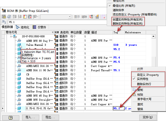

“BOM 表”对话框
显示、添加、编辑或删除实例特性。
- 实例特性行的图标字段具有青色背景。
- 实例特性值为蓝色。
- 工具提示列出了指定给实例的实例特性。
- 通过关联菜单使用实例特性。
- “模型数据”选项卡将所有实例特性行分开。其他选项卡根据“零件代号行合并设置”对话框中的“合并实例行”选项显示或合并实例行。

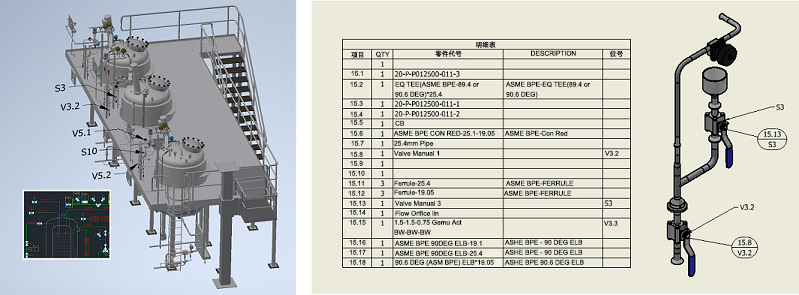

指引线文本、明细栏、引出序号和略图符号中的实例特性
您可以在以下各项中显示实例特性:
