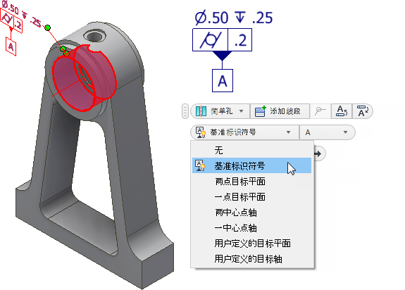

    公差标注的交互式预览附着到该小工具栏。该小工具栏包含用于选择几何图元或特征类型、附着基准标识符或者将行添加到形位公差符号的选项。适用于选定几何图元或特征的选项显示在列表框中。
  4. 单击预览中的元素可编辑标注中显示的特性和值。单击“基准标识符号”下拉列表以查看选项。

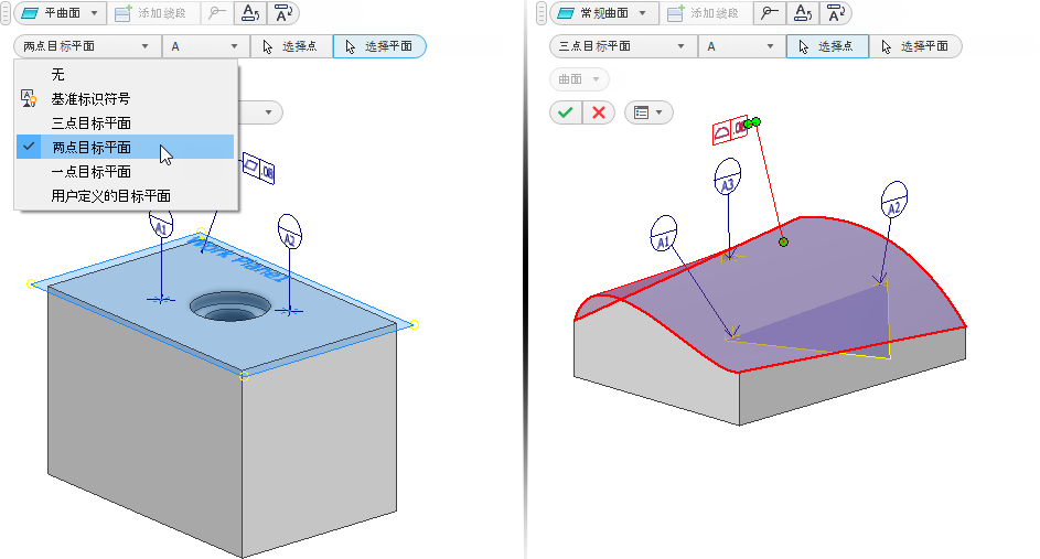

    • 您可以通过选择下拉列表中的某个选项来创建基准目标。例如,在下面的左图中,使用两个二维草图点和一个工作平面创建了基准目标。在右图中,使用了三个工作点和一个工作平面。
      注意:系统会自动选择二维草图点。您必须手动选择工作点。

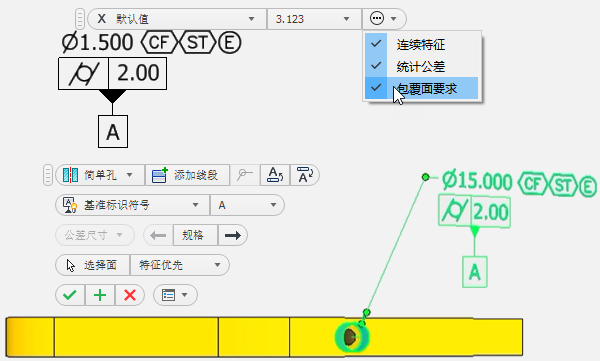

添加连续特征、统计公差和包覆面要求符号
使用标注选项将特征修饰符直接附加到标注文字上。特征修饰符将按添加的顺序显示。
