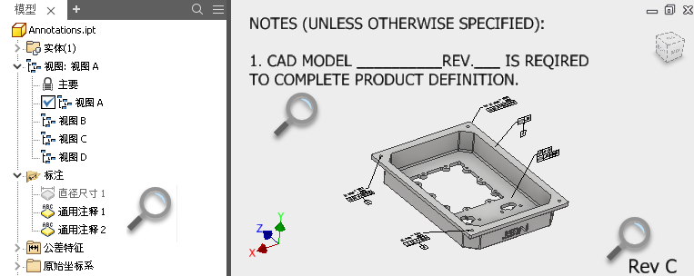

提示:在 Inventor 中,您添加到三维模型的注释不会旋转,并且始终垂直于激活视图。导出的 PDF 文件中的注释文本可与视图一起旋转。为获得最佳结果,请以下图为例,在导出之前执行以下操作:
  1. 激活视图 B、C 和 D,并关闭通用注释 1 和 2 的可见性。
  2. 使视图 A 处于激活状态,确认模型的方向,并注意在视图中可见性是否正确,然后导出模型。
