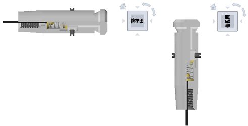

重定向视图的步骤
重定向到预设或相邻面、动态观察模型、使用动画转场、滚动面视图、检查对象等。
将当前视图重定向为预设方向的步骤
对相邻面进行重定向的步骤
注意:面视图必须是当前视图。
动态观察模型的步骤
使用动画转场

滚动面视图的步骤
注意:请确保显示面视图。
检查对象的步骤
  1. 在模型中,选择一个或多个对象以定义视图的中心点。
  2. 在 ViewCube 上,单击某一预设位置,或单击并拖动 ViewCube 以重定向视图。
    ViewCube 基于选定对象的中心点重新设置模型视图方向。
