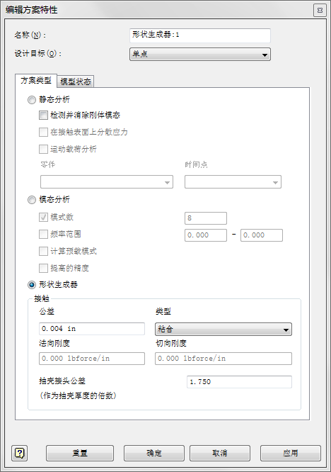

  3. 在“分析”选项卡 “管理”面板中,单击 “创建方案”
  4. “创建新方案”对话框中,选择“形状生成器”,然后单击“确定”
