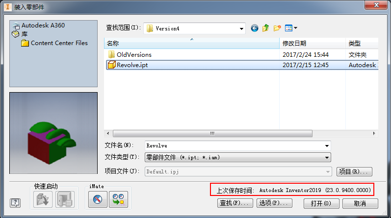

将更高版本的零件文件装入到部件文件中:在部件文件中,在功能区上单击“装配”选项卡
“零部件”面板
“装入”。
浏览到更高版本的零件文件 (.ipt) 并选择该文件以装入。上次保存该文件的 Inventor 版本将会显示。
(可选)单击“选项”以打开“文件选项”对话框,并指定“设计视图表达”。单击“确定”。
在“装入零部件”对话框中,单击“打开”。实体和曲面体即会创建。

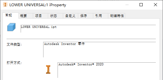

更高版本的零件的 iProperty 当前可用。

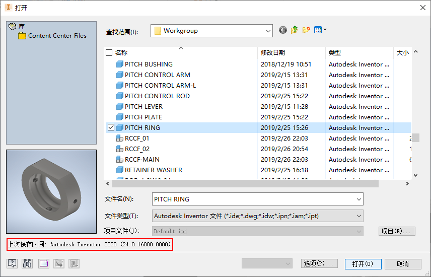

执行以下操作之一:
“打开”。
“插入”面板
“衍生”
。浏览到更高版本的零件文件 (.ipt) 并选择该文件以打开。
(可选)单击“选项”以打开“文件选项”对话框,并指定“设计视图表达”,然后单击“确定”。
在“打开文件”对话框中,单击“打开”。实体和曲面体即会创建。
在“衍生零件”对话框中,可以包含或排除实体和曲面体。
