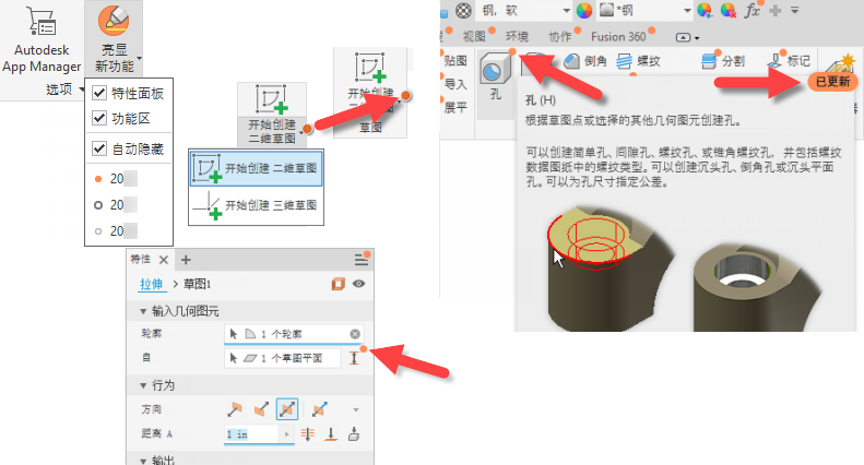

在新命令或更新的命令和特性面板上显示亮显标记
  1. 在“工具”选项卡 “选项”面板上,单击“亮显新功能”。此时将显示版本(包括更新)的列表。“关”是默认设置。
  2. 选择版本或更新。在选定版本或更新之后更新或新的功能区命令上会显示标记。
隐藏标记
若要隐藏这些标记,请取消选择“特性面板”或“功能区”。您可以随时将其重新启用,从而帮助您识别新命令或更新的命令。
“自动隐藏”选项可在第一次使用该命令或选项后关闭标记显示。此功能使得可以处理新命令或更新的命令,从而知道您尚未使用或浏览哪些命令。禁用“自动隐藏”以保持标记可见。
特性面板标记
特性面板上的标记指示了新功能选项以及不是随时可见的功能选项,如“高级设置”菜单中的选项。您可以通过在“亮显新功能”下拉菜单中选中或取消选中相应的复选框来更改标记显示。

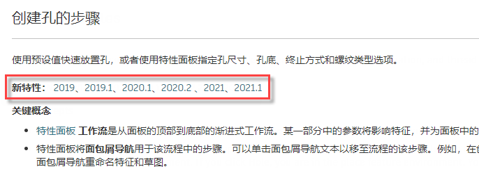

新命令和更新的命令的学习内容
新命令和更新的命令的内容页面显示了一个指向“新特性”主题的链接。这些链接显示相关更改生效的版本。
