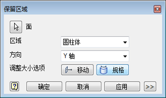

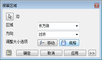

若要确保在执行生成流程时不删除这些连接区域,请使用“保留区域”工具。“保留区域”工具可以避免对基本几何图元进行优化。可以通过两种方法来定义区域:
  1. 在“分析”选项卡 “目标和标准”面板中,单击 “保留区域”
  2. 选择要保留的几何图元。“保留区域”工具可以自动检测您选择的几何图元,并对所保留区域的边界做出初始的猜测。您可以通过从下拉列表中选择“长方体”或“圆柱体”更改区域的形状。

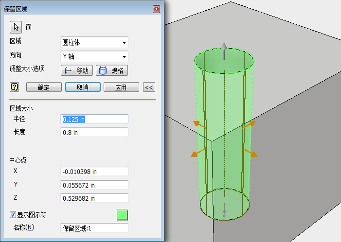

  3. 在将“调整大小选项”设置为“大小”的情况下,拖动所保留区域边界上的箭头可调整要保留区域的大小。可以控制长方体的高度、长度和宽度,或者圆柱体的半径和长度。
  4. 在将“调整大小选项”设置为“移动”的情况下,拖动箭头以沿主轴重定位区域,或者拖动中心在空间中自由地移动所保留的区域。
  5. 如有必要,展开“保留区域”对话框并手动修改区域的中心点和尺寸。您也可以调整圆柱体类型区域的方向。完成后,单击“确定”
