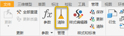

在设计时,您最终可能会得到不再使用的定位特征和草图。可以使用“清除未使用项”命令来有选择地删除这些无关数据。
在零件或部件环境中,从以下位置访问“清除未使用项”命令:
  1. 单击“清除未使用项”。Inventor 会扫描模型以查找未使用的定位特征和草图,并将其显示在一个对话框中。
  2. 针对要删除的每个对象,将“是否清除?”值设置为“是”。
  3. 单击“确定”。
