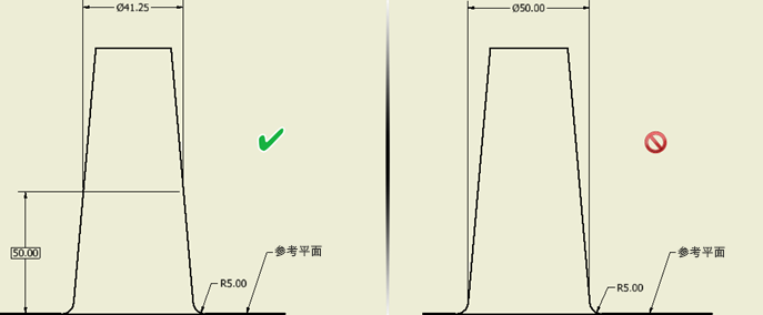

下图显示了采用两种不同尺寸标注方案的锥形轴示例。
左侧的方案是用于定义特征的量规直径的有效方法。
右侧的方案显示了参考平面上特征的量规直径。但是,在特征和参考平面之间有一个圆角。该圆角会删除直径已指定因而位于锥形轴实际范围之外的边。在此位置定义尺寸不是理想的做法,因为小圆角会使直径难于检验。
若要消除此问题,请在此特征的模型中修改参数化尺寸标注方案。
