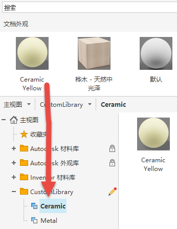

  4. 单击“保存”。该库将显示在位于外观浏览器下方区域的库列表中。
  5. 决定是否使用类别整理库。创建类别的步骤
    在左下窗格中的新库上单击鼠标右键,单击“创建类别”,然后为类别命名。
  6. 从“文档外观”部分拖放要存储到自定义库中的所有外观。您可以将它们放置在类别节点或库节点上。
