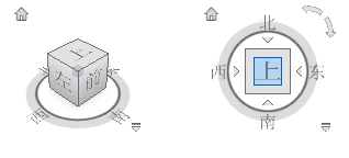

Autodesk® ViewCube® 是一个永久的界面,您可以通过单击和拖动来调整模型的视点。ViewCube 显示在窗口的左上角或右上角并且处于未激活状态。当您将光标定位在其上方时,它将变为激活状态。
可选指南针会显示在 ViewCube 下方。它指示哪个方向定义为模型的正北。
注意:模型地平面位置相对 ViewCube 进行确定。重定义 ViewCube 可以影响地平面的位置。
视图发生更改时,ViewCube 会重新定位,以在视觉上提供有关模型当前视点的反馈。

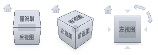

下图显示了从同一观察方向查看同一模型、但具有不同视图投影的情况。
带平行视图面的透视模式 当模型的视图更改时,视图将更新。并且,视图将使用上次的投影模式,除非 ViewCube 的当前投影模式设置为带平行视图面的透视模式。在这种情况下,所有视图都以透视投影显示,除非您从以下其中一个面视图查看模型:上、下、前、后、左或右。
