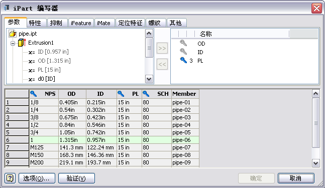

例如,打开样例管材 iPart“Autodesk\Inventor Professional <版本>\Tutorial Files\Tube & Pipe\Example_iparts\pipe.ipt”。在模型浏览器中,双击“表”以打开“iPart 编写器”对话框:
以绿色亮显的行即为默认行。要更改默认行,请在适当的行号(例如 1/2)上单击鼠标右键,然后选择“设为默认行”。单击“确定”,图形窗口中的管材零件将自动更新。
