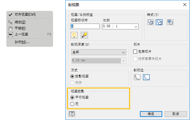

在放置过程中替代剖视图对齐
创建剖视图时,默认情况下,该视图与父视图对齐。可以使用以下任何一种方法启用/禁用与自基础视图生成的正交投影的对齐。在禁用对齐时,可以将剖视图与任何其他视图对齐,因为它不再与父视图对齐。
  1. 创建剖视图,但不要单击来放置它。
  2. 当您从父视图中拖出剖视图时,请使用以下方法之一来禁用对齐:
    • 关联菜单
      在图形窗口中单击鼠标右键,然后取消选择“对齐视图”。
    • “剖视图”对话框
      在“视图投影”下,选择“无”。
    • 按下 CTRL 键
      单击以将剖视图放置在所需位置,然后松开 Ctrl 键。
