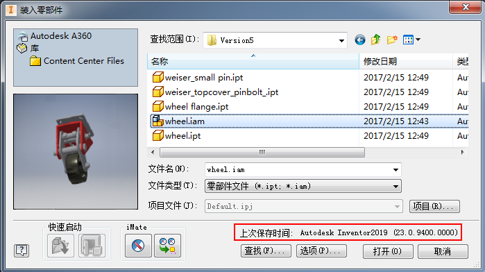

“装入”。浏览到更高版本的部件文件 (.iam) 并选择该文件以打开。
(可选)单击“选项”以打开“文件选项”对话框,并指定“设计视图表达”和“位置表达”。单击“确定”。
在“装入零部件”对话框中,单击“打开”。实体和曲面体即会创建。

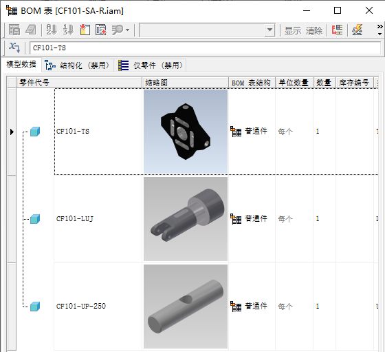

BOM 表中会显示部件中引用的零部件。

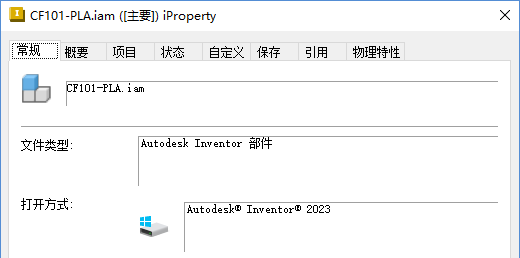

更高版本的零件的 iProperty 当前可用。
通过安装的任何相同版本的 Inventor 可以保存和重新打开该部件。

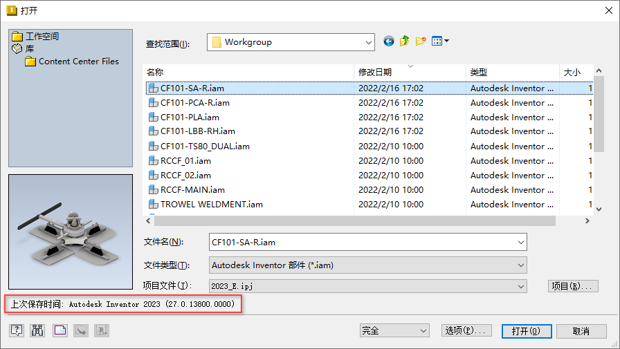

在“打开文件”对话框中,单击“打开”。实体和曲面体即会创建。
