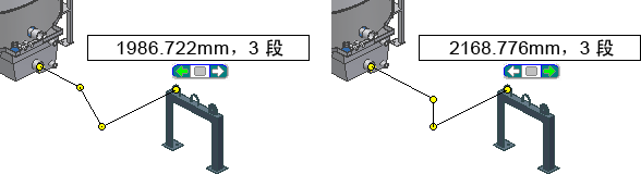

当您选择有效几何图元(例如两个圆口、顶点和工作点)时,系统会生成所需的管段和布线点。基于选定的点,可能存在不止一个敷设方案。在这种情况下,将显示“选择其他”命令。您可以在创建管线或以后编辑时循环查看所有方案,并选择一个最适合需求的方案。
若要循环查看可用的方案,请单击箭头。单击中间的绿色区域进行选择。
如果一条管线中有多个自动布线方案,那么“选择其他”将循环显示每一部分中的方案,然后才进入下一个部分。
系统将根据管段的长度和数量评估并确定优先的方案。考虑可用的方案时,工具提示中将包含长度和管段信息。
如果在以后的编辑中必须切换为新的自动区域方案,请激活管线环境。在“模型”浏览器中的自动区域内单击鼠标右键时,“替换方式”命令将可用。
