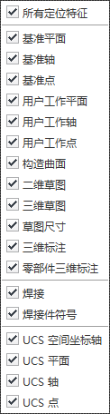

使用“对象可见性”命令设置可见性的步骤
“对象可见性”命令中提供的视图控件可启用或禁用选定元素的所有引用的可见性。
  1. 在功能区上,单击“视图”选项卡 “可见性”面板 “对象可见性”。
  2. 在此下拉列表中,清除复选标记可关闭可见性,选中此框可启用可见性。
注意:可能会有冲突的可见性状态。例如,如果使用关联菜单选项关闭工作平面的可见性,则在“对象可见性”下拉列表中启用工作平面的可见性时,该工作平面将不可见。如果发生冲突,请在“对象可见性”中启用该元素,然后检查在浏览器中的状态。
