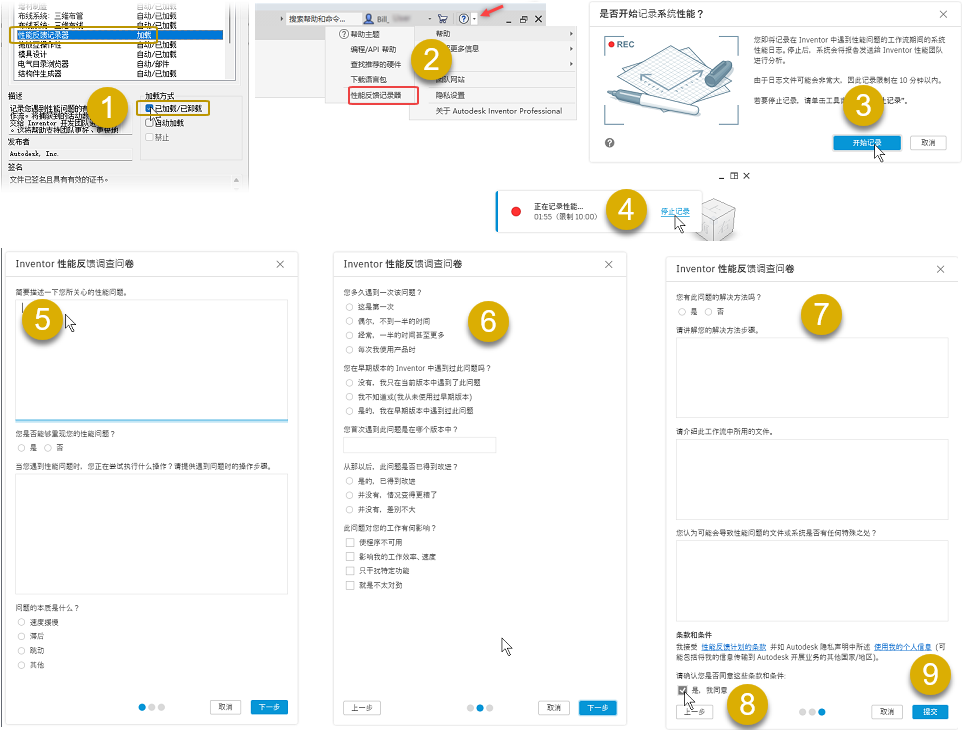

使用性能反馈记录器的步骤
加载性能反馈记录器后,您可以激活记录器并演示性能问题,然后将该信息提交给性能团队进行审核。
新特性:2025
管理附加模块
访问:在功能区 “工具”选项卡 “选项”面板中,单击“附加模块”。
记录器的时间限制为 10 分钟。
  1. 在“附加模块”对话框中,选择“性能反馈记录器”,然后在“加载行为”下,单击“加载/不加载”。
  2. 在 Inventor 标题栏中,展开“帮助”,然后单击“帮助”“性能反馈记录器”。该工具即会显示。
  3. 在记录器中,单击“开始记录”。
  4. 演示如何遇到问题后,单击“停止记录”。
  5. 在调查问卷中,提供问题的简要描述和体验信息。
  6. 选择适当的输入来描述频率、使用的 Inventor 版本和一些范围信息。
  7. 提供您为了解决问题而想出或必须采取的任何解决方法。
  8. 阅读“条款和条件”,如果您同意,请选中相应的框。此时将启用“提交”按钮。
  9. 单击“提交”,系统会将您提供的信息和诊断文件发送给性能团队。
