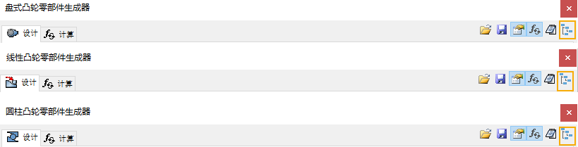

设计盘式凸轮
插入盘式凸轮
默认情况下,在部件的根级别创建零件 。若要在子部件中创建零件,请单击切换按钮。
  1. 在功能区上,单击“设计”选项卡 “动力传动”面板 “盘式凸轮”。
  2. 在“设计”选项卡上:
    • 在“凸轮”分组框中,从下拉列表中选择“零部件”选项。“圆柱面”和“起始平面”命令将被激活。
    • 在部件中,选择圆柱面和起始平面。
    • 输入基本半径和凸轮宽度的值。
    • 在“从动轮”分组框中,输入从动轮的值。
    • 在“实际行程段”分组框中选择实际行程段,或通过在图形区域单击选择“1”,然后输入图形值。
      注意:单击“在后添加”、“删除”或“在前添加”可添加或删除行程段。
    • 从下拉列表中选择运动类型。单击“加”(“添加”)可以添加自己的运动,并在“添加运动”对话框中指定运动名称和值。新运动即会添加到运动列表中。若要从列表中删除任何运动,请单击“减”按钮(“删除”)。
  3. (可选)单击“设计”选项卡右下角的 “更多”,为凸轮设计设定其他选项。
  4. (可选)单击图形区域上方的 “保存到文件”,将图形数据保存到文本文件。
  5. (可选)单击“设计”或“计算”选项卡右上角的 “结果”,打开 HTML 报告。
  6. 单击“确定”。
