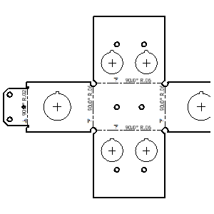

折弯注释
折弯注释向钣金折弯、轮廓旋转和示意折弯线添加制作信息。折弯注释可添加到钣金零件的展开模式视图中。
折弯注释与所选的折弯中心线关联。折弯注释的默认放置位置在选定折弯中心线的上方。它将折弯文本约束到中心线的中点,并按照“尺寸样式”中的“原点偏移”值进行偏移。
冲压注释
冲压注释包含与冲压特征相关的数据:例如,冲压 ID、冲压角度、冲压方向、冲压深度、数量注释等。
冲压注释可添加到钣金零件的展开模式视图中。
