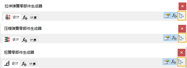

设计压缩弹簧
默认情况下,在部件的根级别创建零件 。若要在子部件中创建零件,请单击切换按钮。
插入压缩弹簧
