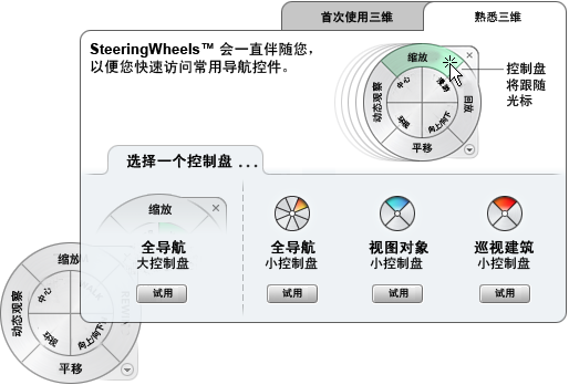

SteeringWheels 也称为控制盘,是一些跟踪菜单(跟随光标)。它们将许多常用导航工具组合到一个界面中。
与 SteeringWheels 进行交互的主要方式就是按住并拖动按钮。
第一次显示 SteeringWheels 并且当前为三维视图时,将显示控制盘的“首次使用”气泡。“首次使用”气泡包含了对控制盘的说明。

导航控制盘的类型
注意:在 IDW 文件中,仅二维导航控制盘可用。它分为“平移”、“缩放”和“回放”按钮。在 DWG 视图中,ViewCube 和所有三维控制盘都可在模型视图中使用,但是仅二维控制盘可在布局视图中使用。控制盘在 AutoCAD LT 中不可用。
二维导航控制盘
全导航控制盘
全导航控制盘(小)。
查看对象控制盘(小)。
小巡视建筑控制盘。
查看对象控制盘(基本型)。
巡视建筑控制盘(基本型)。
