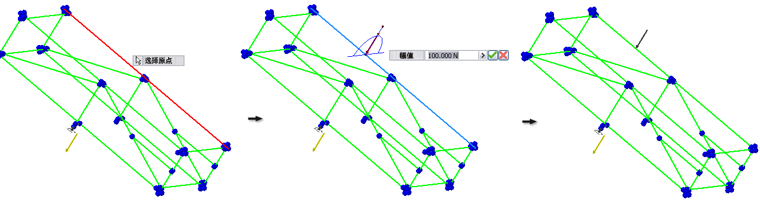

  7. 所有约束和载荷都使用平视显示仪和夹点来轻松定义输入值。对话框中还提供了更为复杂的设置。(若要显示特定对话框,请在执行功能区中的命令之后,在图形窗口上单击鼠标右键,然后选择“更多选项”。)为了避免不必要地使用复杂约束和载荷,典型的简化工作流中会使用相应的简化命令。

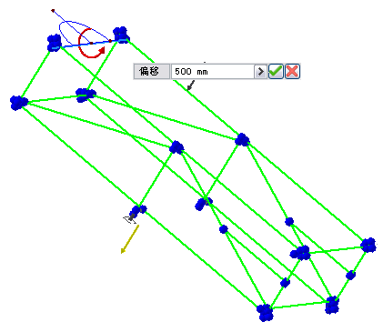

  8. 指定约束。选择梁或节点以指定其原始坐标系。使用图示符或对话框来指定原始坐标系和值(例如“大小”或“与平面的夹角”)。
  9. 使用类似的交互式方法定义载荷。HUD 总是与当前选择的夹点相对应。直接输入给定参数的精确值。使用绝对值或相对值来定义偏移。
