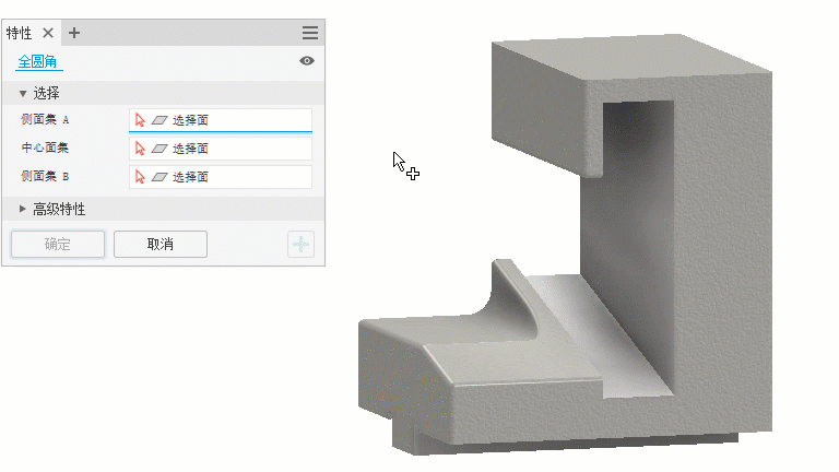

  1. 单击“三维模型”选项卡 “修改”面板 “圆角”“全圆角”。
  2. 在画布中,为第一个端面选择面或面集。
    注意:若要在每个面集中选择多个面,请清除“优化单个选择”复选框。若要完成特定的多选,请单击下一个面选择集,或者在画布空间中单击鼠标右键,然后单击“继续”。
  3. 在画布中,选择中心面或面集。
  4. 在画布中,为第二个端面选择面或面集。
    注意:所选面的亮显颜色将与相关选择器命令上的颜色样本相协调。
  5. 如果需要,指定“高级设置”。
    • 包括相切面。选中此复选框可允许圆角在相切面、相邻面上自动继续。若要创建仅选定面之间的圆角,请清除该复选框。此选项不会从选择集中添加或删除面。
    • “保留所有特征”。选中该项后,将检查与圆角相交的所有特征。它们的交点在执行圆角操作时进行计算。未选中该选项时,仅在圆角操作中计算参与该操作的边。
    • 优化单个选择。选择第一个面后,会激活第二个面选择器,从而最大限度地减少选择单个面的步骤。
  6. 单击“确定”以完成操作并关闭特性面板。单击 “应用”以继续应用圆角和外圆角。
