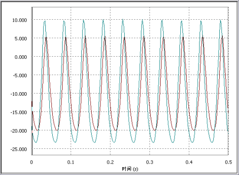

  9. 启动输出图示器。
  10. 在“输出图示器”工具栏中,单击“导入仿真”。
  11. 选择文件:Reciprocating Saw cam1.iaa。仿真数据将填充“输出图示器”浏览器。
  12. 展开 Reciprocating Saw cam1.iaa 节点,然后展开“轨迹”。
  13. 展开“轨迹:1”,然后展开“位置”。
  14. 单击“P[Z]”以将其显示在其他仿真轨迹的上方。可以用此方式来比较仿真结果。
