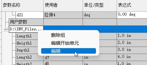

不能在“参数”对话框中编辑电子表格中的参数。如果链接了电子表格文件,可以在 Microsoft Excel 中打开并编辑电子表格。可以按照以下步骤对链接或嵌入的电子表格进行编辑。
在创建、链接、嵌入和编辑参数电子表格中,打开使用该电子表格的模型。
在浏览器中,展开“第三方软件”文件夹。
双击要编辑的电子表格。电子表格将在 Microsoft Excel 窗口中打开,以便于用户编辑。或者,在电子表格节点上单击鼠标右键,然后单击“编辑”。
