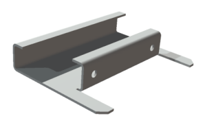

钣金零件通常被认为是使用统一材料厚度的板材制作的零件。如果您设计小对象,则该材料通常很薄。但是,在 Autodesk Inventor 中,您可以在采用统一厚度的材料的任何设计中使用钣金命令。
在 Autodesk Inventor 设计环境内,钣金零件可显示为折叠模型或展开模式。使用钣金命令,您可以展开特征并在展平状态下使用模型,然后重新折叠特征。
