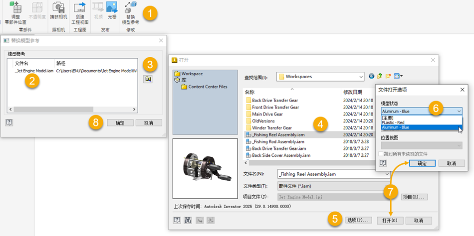

替换表达视图中的模型参考
将当前部件文件替换为其他部件。
注意:快照不关联,不会更改。
  1. 在功能区上,单击“表达视图”选项卡 “修改”面板 “替换模型参考”。
  2. 在“替换模型参考”对话框中,选择要替换的模型。
  3. 单击“选择新模型” 以访问“打开”对话框。
  4. 导航到替换模型文件并选择该文件。
  5. (可选)单击对话框底部的“选项”按钮。
  6. (可选)选择要在表达视图中使用的模型状态。
  7. 单击“确定”,单击“打开”,然后单击“是”。
  8. 在“替换模型参考”对话框中,单击“确定”。
