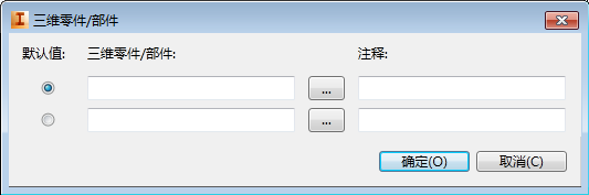

将 Inventor 零件指定给目录值
  1. 查找零件的目录记录。
  2. 在“三维符号”单元中单击两次。
  3. 单击以启动“三维零件/部件”对话框。
  4. 输入零件名称或浏览到该名称。
    注意:在添加零件名称时将会添加行。
  5. 添加可选注释。
  6. 如果您有多个要与该目录值关联的零件,请重复上述步骤。
  7. 指示默认零件。在双击目录值时将会插入默认零件。

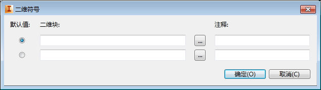

将 AutoCAD Electrical 原理图符号指定给目录值
  1. 查找符号的目录记录。
  2. 在“二维符号”单元中单击两次。
  3. 单击以启动“二维符号”对话框。
  4. 输入块名或浏览到该块名。
  5. 添加可选注释。
    注意:在添加符号名称时将会添加行。
  6. 对要与该目录值关联的每个块重复上述步骤。包含水平和垂直版本。
  7. 指示默认符号。在插入模式下双击目录值时将会插入默认符号。

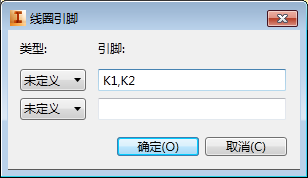

  2. 在“线圈引脚”单元中单击两次。
  3. 单击以打开“线圈引脚”对话框,您可以在其中定义主符号的引脚。
  4. 如果主符号具有触点状态(例如常开按钮),请选择触点类型。如果主符号不具有触点状态(例如继电器线圈),请将其保留为未定义的类型。
  5. 输入由逗号分隔的引脚列表。系统将按照引脚值在零部件的 TERM# 属性中的列出顺序来指定它们。
    例如,如果值为“K1,K2”,则会将“K1”指定给 TERM01 属性,而将“K2”指定给 TERM02 属性。

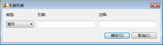

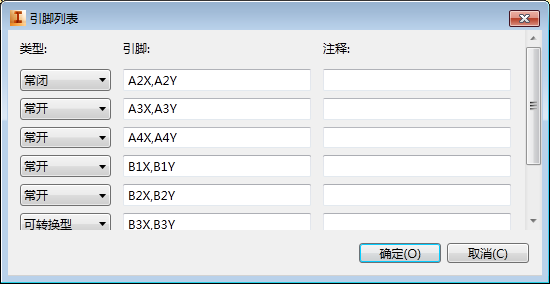

  1. 在“引脚列表”单元中单击两次。
  2. 单击以打开“引脚列表”对话框,您可以在其中定义辅符号的引脚。
  3. 从可用列表中选择引脚类型。
  4. 输入由逗号或空格分隔的引脚值。
    注意:在添加引脚值时将会添加行。
  5. 添加可选注释。
  6. 对与该目录值关联的每组引脚重复上述步骤。
    引脚列表将以程序所需的格式写入到数据库,例如:1,A1X,A1Y;2,A2X,A2Y;1,A3X,A3Y;1,A4X,A4Y;1,B1X,B1Y;1,B2X,B2Y;1,B3X,B3Y;1,B4X,B4Y。

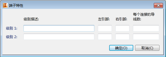

  2. 在“级别”单元中单击。
  3. 输入端子的级别数。
  4. 单击以打开“端子特性”对话框,您可以在其中输入每个级别的描述、引脚值和每个连接的导线数。
    注意:“级别”字段中的值可控制在对话框中可用的行数。

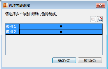

  5. 在级别之间添加或删除内部跳线的步骤:
    1. 在“内部跳线”单元中单击两次。
    2. 单击以打开“管理内部跳线”对话框,您可以使用该对话框在级别之间添加或删除跳线。
    3. 选择要内部跳接的级别所对应的行。
    4. 单击以添加跳线。
    5. 选择要为其删除跳线的级别所对应的行。
    6. 单击以删除跳线。

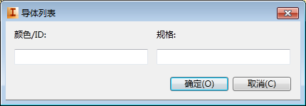

  2. 在“导体列表”单元中单击两次。
    注意:对于已定义导体的电缆,将会在单元中显示“已定义”。对于未定义导体的电缆,将会在单元中显示“未定义”。

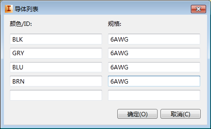

  3. 单击以打开“导体列表”对话框,您可以在其中添加导体并定义每个导体的颜色和规格。
  4. 为第一个导体输入颜色。
  5. 为第一个导体输入规格值。
    注意:在添加颜色或规格值时将会添加行。
  6. 对电缆中的每个导体重复上述步骤。
