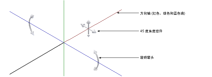

当硬管样式处于激活状态时,所有元素均将显示在三维正交布线显示中,您可以执行以下操作:
围绕本地轴自由旋转。
以 90 度或 45 度为增量改变方向。
从参照的几何图形创建点。
选择自选定边偏移的点。
带有配件的硬管的三维正交布线显示中具有不同的元素,包括:
显示下一个布线点的有效方向。单击线,可以在该方向添加一个节点。配合“点捕捉”,可以在参考几何图元的轴方向上定义工作点。
显示下一个布线点的旋转可能性,并启用自由旋转。配合“旋转捕捉”,可以将方向轴旋转到参考几何图元的某个方向。
以 45 度为增量改变方向。仅当为激活样式设定 45 度管线方向时,此选项才可用。
