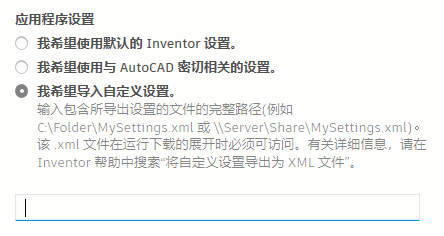

选项 2:我要导入自定义设置。
从在“应用程序选项”对话框中创建的 XML 文件中导入自定义“应用程序选项”设置。此选项可让您通过将设置作为命名的文件进行存储和应用来管理应用程序选项设置。
若要导入自定义设置:请输入包含导出的设置的 XML 文件的完整路径和 XML 文件名。运行下载的展开时,此文件必须在此位置可访问。

选项 2:我要导入自定义设置。
从在“自定义”对话框中创建的 xml 文件导入自定义的工作环境设置。从“工具”选项卡的“选项”面板中选择“自定义”来访问“自定义”对话框。
导入自定义设置的步骤:浏览以找到包含导出设置的 XML 文件。运行下载的展开时,此文件必须在此位置可访问。有关示例,请参见上面的动画。此外,请确保在查找 XML 文件之前已选中该选项。
