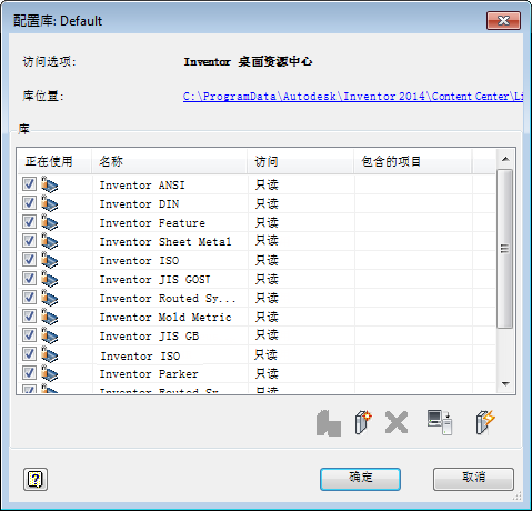

  1. 保持项目文件处于打开状态,然后通过单击编辑器中右下角的图标来添加自定义资源中心库。
  2. 该库将被标记为“已过期”(带有一个黄色感叹号)。
  3. 单击右下角的“更新”按钮

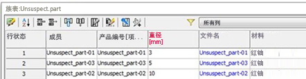

  4. 可选:检验新库是否能正常工作,新建一个部件:
    从“My Library”库中装入一个零件。
    或者,在资源中心编辑器中检查材料。
