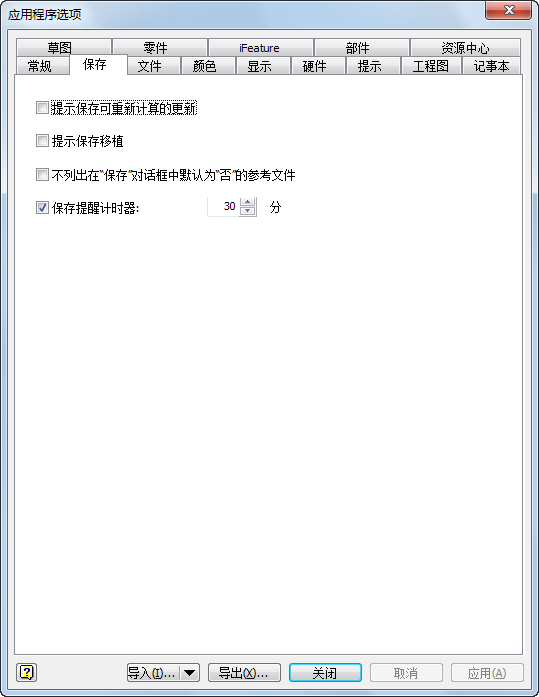

在“应用程序选项”的“保存”选项卡中,可以设置选项,以便在您打开然后关闭早期版本的 Inventor 文件时提示您进行保存和移植。

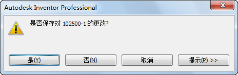

当您打开然后关闭未移植的文件时,将显示一条消息,询问您是否要保存。如果设置了该选项,将显示一条消息,询问您在打开文件时是否要保存并移植文件,即使您没有更改设计也是如此。默认情况下,此选项处于禁用状态,建议您维持此状态。

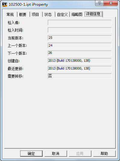

步骤 1:在文件上单击鼠标右键,然后单击 iProperty 以打开 Inventor 文件的“iProperty”对话框。
步骤 2:在“常规”选项卡上,您可以找到版本信息。在“需要移植”框中,“是”表示该文件尚未移植。
