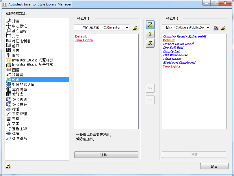

  3. 此时将显示“Inventor 样式库管理器”对话框。
  4. 在“样式库 1”窗格中,使用浏览器按钮导航到旧样式集合(.xml 格式)所在的文件夹。默认情况下,该文件夹的位置为 C:\Program Files\Autodesk\Inventor <旧版本号>\Design Data 或 C:\Users\Public\Documents\Autodesk\Inventor <旧版本号>\Design Data。您也可以单击“打开样式库”以选择指定的旧样式库文件夹。
  5. “样式库 2”窗格还提供了用于导航到新样式库位置的浏览器按钮。默认情况下,该文件夹的位置为 C:\Program Files\Autodesk\Inventor <新版本号>\Design Data 或 C:\Users\Public\Documents\Autodesk\Inventor <版本号>\Design Data。您可以单击“打开样式库”以选择指定的新样式库文件夹。
  6. 在上图所示的示例中,从对话框最左侧的“选择样式类型:”列表中选择了光源样式集合。此外,已使用相应的浏览器按钮选择了新旧样式库文件夹的位置。其内容分别显示在左侧窗格和右侧窗格中,并且旧样式库窗格的“[移植]”按钮处于亮显状态。

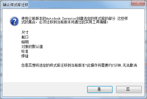

  7. 若要启动样式移植,请单击“样式库 1”窗格底部的“移植”。(只有当库需要移植时,该按钮才处于“启用”状态。)“确认样式库移植”对话框将显示,提示您确认移植。根据需要单击“是”或“否”。

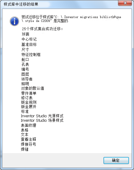

  8. 移植过程需要一两分钟时间。完成后,将显示一个对话框,其中显示移植结果。单击“确定”关闭该对话框。

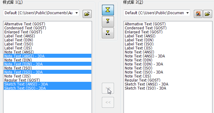

将样式库移植到新版本的 Inventor 后,选择要复制到新库的样式集合(如果有)。例如,从“样式库 1”窗格中选择一个样式。选择一个或多个样式后,单击“将选定样式从样式库 1 复制到样式库 2”以将其添加到新库中。
使用复制样式功能,您可以将所有移植的自定义样式复制到新样式库中并使用它们。
