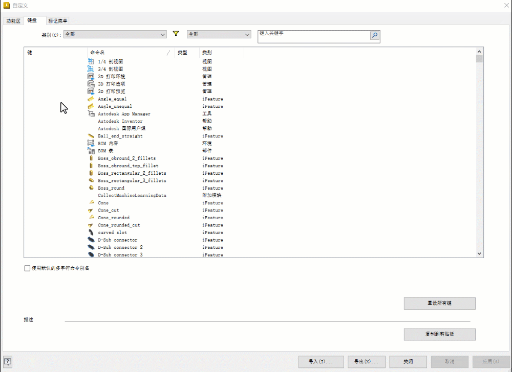

自定义快捷键现在具有搜索功能
设置自定义键盘快捷键时,可以使用搜索命令快速查找命令。
有关详细信息,请参见“用自定义命令别名和快捷键”。
有关详细信息,请参见使用自定义命令别名和快捷键。

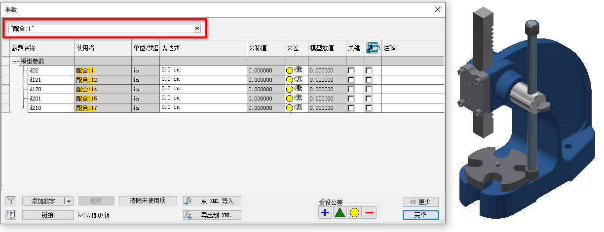

在“参数”对话框中搜索
现在,您可以使用添加到“参数”对话框顶部的新搜索框快速查找参数。在您指定搜索条件并亮显匹配的搜索时,搜索结果将自动更新。搜索会在所有参数字段中执行,并且您可以根据需要组合各种搜索条件,或者根据需要限制搜索,例如将搜索限制在所需的列中。
有关详细信息,请参见使用模型中的参数的步骤。
有关可能的搜索选项的详细信息,请参见搜索选项参考。

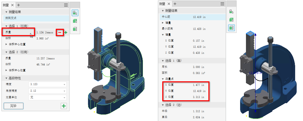

测量增强功能
对此版本的“测量”命令添加了以下增强功能:
有关详细信息,请参见在模型或工程图中测量距离、长度、角度、周长或面积的步骤。

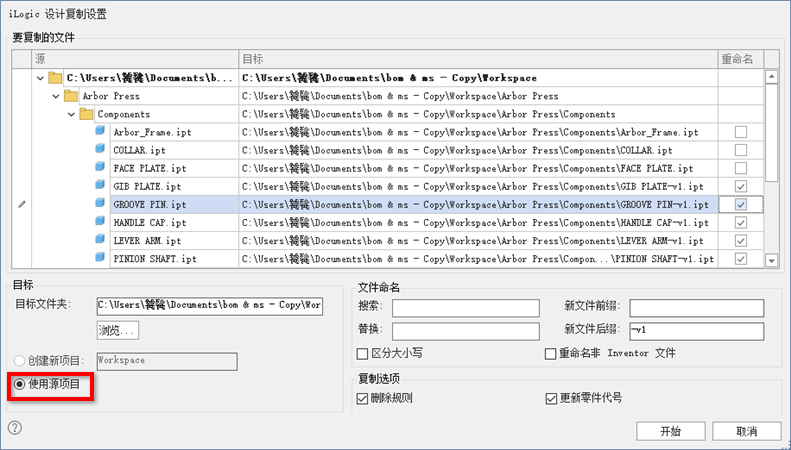

重用文件
现在,无需复制文件并创建新项目文件即可重用文件。如果目标文件夹与源文件夹相同,请在“iLogic 复制设计设置”对话框中选择“使用源项目”选项,并指定所需的前缀或后缀,或者选择“搜索和替换”选项来重命名文件。然后,对不想重命名的特定文件取消选中“重命名”选项。
