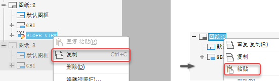

草图视图
在任意工程图中的任意位置轻松重用草图视图。在同一工程图纸、其他图纸或其他工程图(现有或新工程图)中复制和粘贴。
轻松将草图视图移动到其他图纸。单击浏览器节点并将其从激活的图纸拖动到目标图纸。
Inventor® Ideas 提交
有关详细信息,请参见创建和编辑草图视图的步骤。

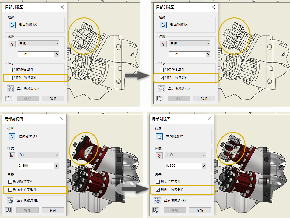

局部剖视图
工作流改进:创建局部剖视图时,如果没有定义局部剖边界的现有草图,则会创建并激活草图,然后您可以开始添加几何图元。
视图参与:在创建或编辑视图期间,选择局部剖视图中是否显示切除体积内的零部件。
有关详细信息,请参见创建局部剖视图。

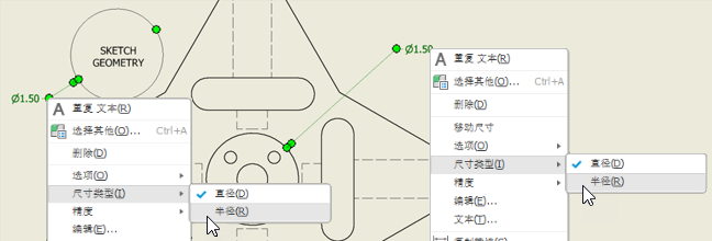

放置在工程视图上的尺寸
编辑现有直径或半径尺寸以将其从一种类型更改为另一种类型。该操作可以通过工程图尺寸完成:
Inventor® Ideas 提交
有关详细信息,请参见编辑工程图中的尺寸。

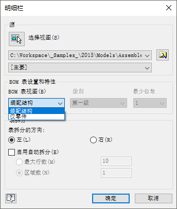

删除旧明细栏选项
在明细栏中,旧的明细栏创建方法已从下拉列表中删除。如果需要显示旧版明细栏,可以提供注册表项。

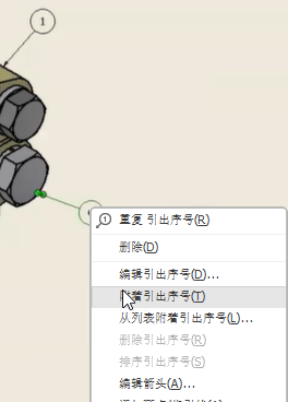

Inventor® 反馈论坛建议
将引出序号附着到引出序号堆叠时,选择多个零部件
使用“附着引出序号”命令向堆叠添加多个引出序号时,在提供方向后,现在可以继续为堆叠选择更多引出序号,而不必像在早期 Inventor 版本中那样重新启动该命令。还支持撤消和重做操作。
