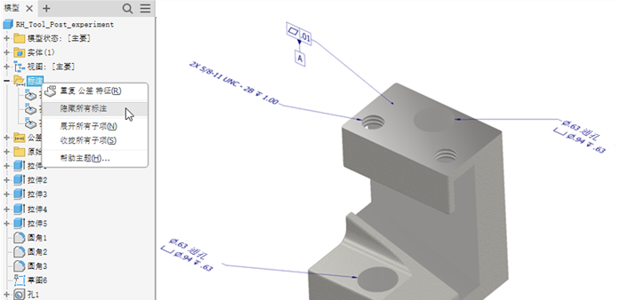

标注文件夹
所有三维标注都放置在模型浏览器中的文件夹中。使用文件夹关联菜单中的“隐藏所有标注”可隐藏所有三维标注。

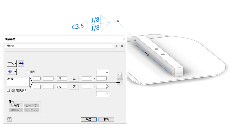

三维焊接符号
三维焊接符号现在可用作一种三维标注类型。在零件或部件模型中创建和编辑焊接和子焊接符号。然后,在工程图中检索关联符号。导出为三维 PDF、DWF 和共享视图时,三维焊接符号包含在内。

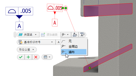

“遍布”修饰符
“遍布”修饰符现在可用于形位公差标注。

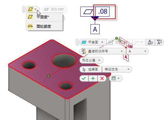

面水平度和面轮廓度
现在,这些公差选项在应用于模型时具有默认值。

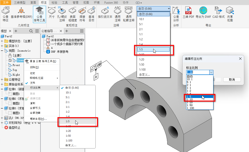

标注比例
在此版本中,根据 DIN EN ISO 55455,标注比例下拉列表中添加了 1:5 的比例。

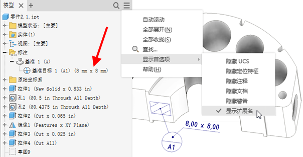

基准目标浏览器节点
现在,当使用扩展名选项时,“基准目标”浏览器节点将显示目标大小。
