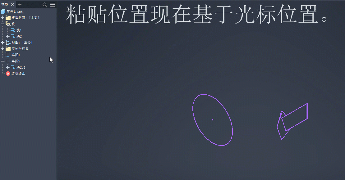

“粘贴草图几何图元”使用光标位置
当您复制并粘贴草图几何图元和草图块时,粘贴位置与光标位置相对应。选择集的中心将放置在光标位置。
