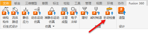

向 Fusion 360 工具添加了对手动检查的访问权限
从 Inventor 中,您可以将零件 (.ipt) 文件发送到 Fusion 360 并创建手动检查任务。
有关详细信息,请参见“连接到 Fusion 360 工作空间”。
