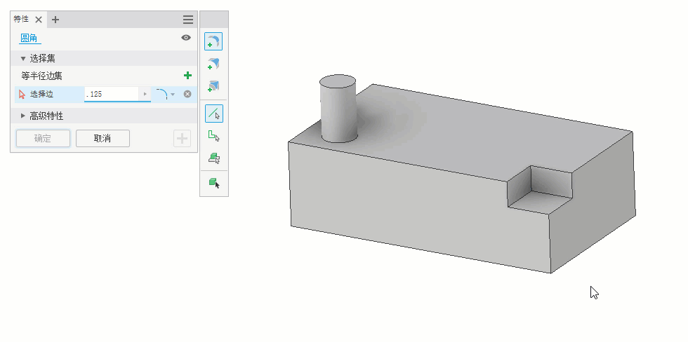

圆角命令已移至特性面板框架,并分成了三个命令,即“圆角”、“面圆角”和“全圆角”。将旧圆角移植到了适当的类型。在移植过程中,不会修改旧圆角名称。
圆角
有关详细信息,请参见“创建边圆角的步骤”。

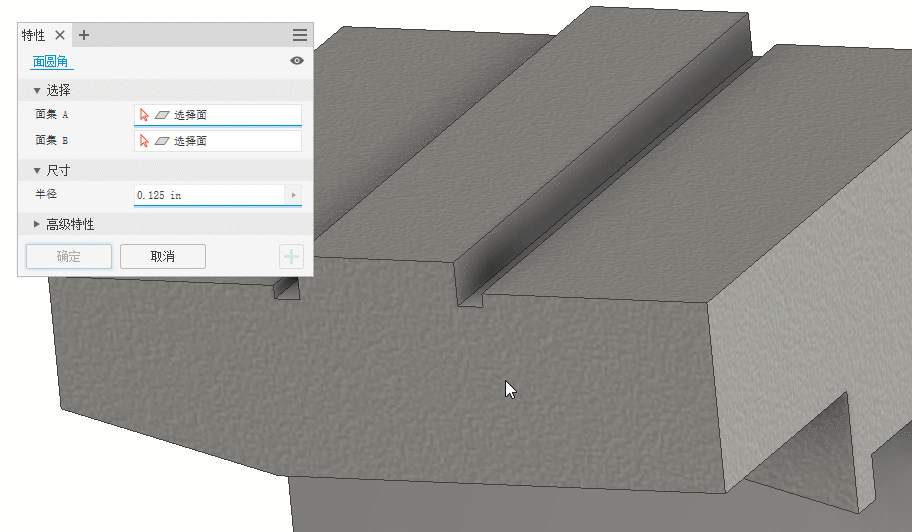

面圆角
在单个实体的两个非相邻面之间添加圆角特征。如果存在连续特征,则这些特征将被封口并填充以创建圆角。
有关详细信息,请参见“创建面圆角的步骤”。

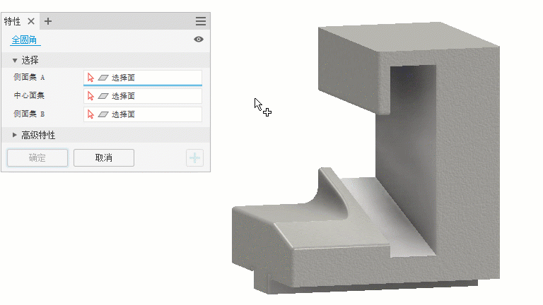

全圆角
添加与选定面或面集相切的圆角特征。
有关详细信息,请参见“创建全圆角的步骤”。
