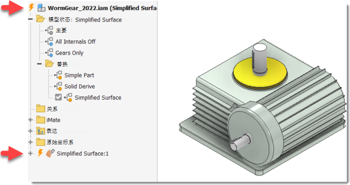

您不再需要打开替换零件并使用关联菜单命令“检查更新”来使替换零件与源部件同步。
Markdown 卡元数据
除了手动更新之外,过去打开替换零件时,浏览器中会显示唯一的图标。
在此版本中,替换零件不再显示唯一的浏览器图标。当替换零件过期时,会在源部件中显示熟悉的更新图标。您可以选择更新替换零件(如果需要),也可以打开零件并断开与源部件的关联以阻止更新。
有关详细信息,请参见“创建模型状态的步骤”。
