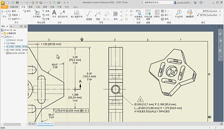

工程图标注增强功能
此 Inventor 版本包含大量工程图标注增强功能。

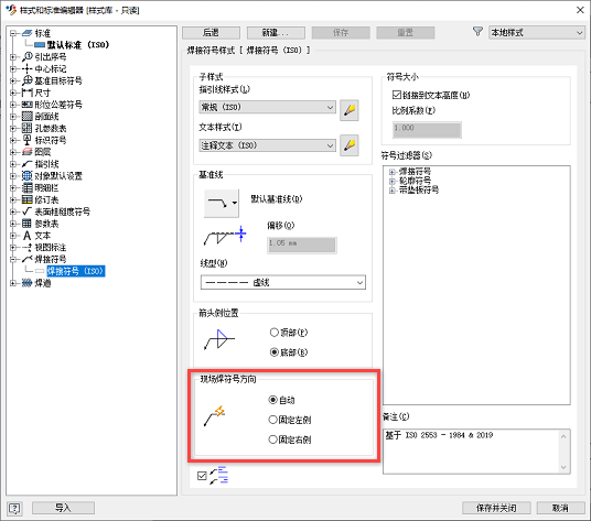

“焊接符号样式和标准编辑器”对话框中添加了新的“现场焊符号方向”选项,使您可以设置现场焊符号的方向。“固定右侧”选项设置为 JIS 标准的默认选项,并提供与早期版本中相同的功能。“自动”选项设置为其他标准的默认选项。
有关详细信息,请参见样式和标准编辑器 - 焊接符号样式参考。

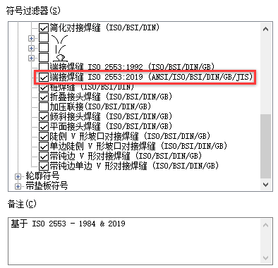

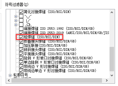

边焊接符号现在使用最新的可用 ISO 2553-2019 标准。该符号将添加到样式编辑器,并且默认情况下会针对以下标准启用:ISO、DIN、ANSI、BSI、GB、JIS、GOST(仅在焊接件中)。
添加了遵循 EN ISO 2553:2017 的桩焊缝。该符号将添加到样式编辑器,并且默认情况下会针对以下标准启用:ISO、BSI、DIN、GOST(仅在焊接件中)。它也适用于以下标准,但默认情况下未启用:ANSI、JIS、GB、GOST(仅在图形中)。

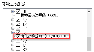

简化的对焊符号和边焊接符号现在使用最新的可用 ISO 2553-2019 标准。该符号将添加到样式编辑器,并且默认情况下会针对以下标准启用:ISO、BSI、DIN、GOST(仅在焊接件中)。它也适用于以下标准,但默认情况下未启用:ANSI、JIS、GB。

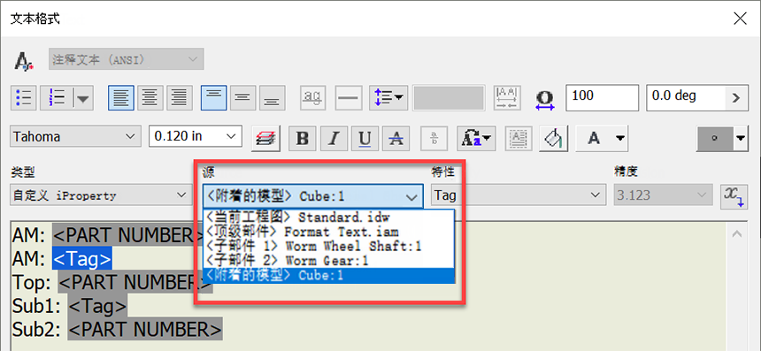

将父部件 iProperty 插入到指引线文本中
三维和二维指引线文本现在可以包含标准 iProperty、自定义 iProperty 以及属于附着零件父项的实例特性。以前,指引线文本中仅附着零件的特性可用。
此外,指引线注释还可以合并附着的零部件及其父项中的实例特性,以显示特定于引用的信息,例如唯一标记。
Inventor® Ideas 提交

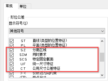

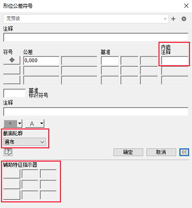

形位公差符号增强功能
现在,可以在形位公差符号上添加“遍布”符号。使用“形位公差符号”对话框的“轮廓”下拉菜单中新的“遍布”选项。

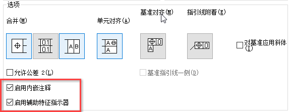

您还可以根据 ISO 5458 和 5459 标准在“形位公差符号”对话框中输入前缀、后缀和辅助特征指示器。首先,使用“样式和标准编辑器”对话框中新增的复选框启用相应选项。另请注意,当您填充单元时,单元将变为启用状态。
此增强功能针对 ISO 标准和基于 ISO 的标准添加,并且默认处于启用状态。对于 ANSI 或 ASME 等其他标准,其默认情况下在样式编辑器中处于禁用状态。
“形位公差符号样式”对话框中添加了其他标识符,以符合 ISO 5458、ISO 14405-1:2016 和 ISO 1101 标准。
有关详细信息,请参见样式和标准编辑器 - 形位公差符号样式参考。
