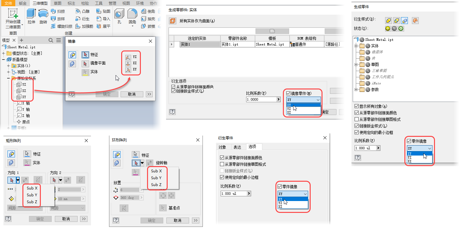

原点定位特征
现在,可以识别指定给原点定位特征的自定义名称并填充各种对话框,例如“镜像”、“生成零部件”、“生成零件”、“矩形”和“环形阵列”以及“衍生零件”。

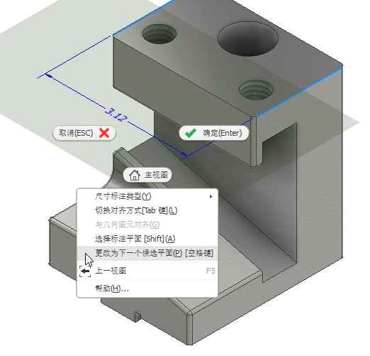

三维标注或基于模型的尺寸标注
在三维标注 (3DA) 的正向创建过程中,用于更改标注平面的快捷菜单选项已从“选择下一个候选平面”重命名为“更改为下一个候选平面”。
有关详细信息,请参见使用常规标注的步骤。
有关详细信息,请参见使用文本和指引线的步骤。

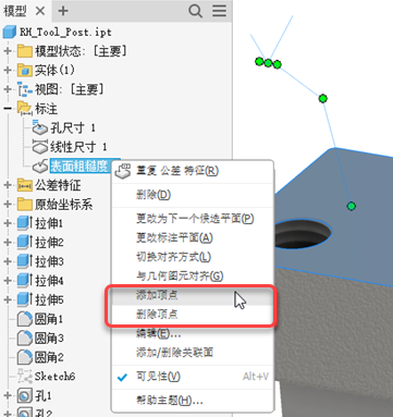

移动了关联菜单项
编辑具有指引线的三维标注时,可以单击鼠标右键,然后选择“添加顶点”或“删除顶点”以修改指引线的外观。在此版本中,这两个命令的位置已在关联菜单中移动。

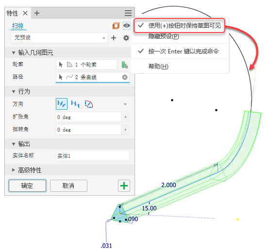

扫掠增强功能
使用“扫掠”命令时,可以选择在使用“应用”创建扫掠段时保持路径草图可见。在“扫掠”特性面板的“高级设置”菜单中,选择“使用(+)按钮时保持草图可见”选项。
有关扫掠特征的详细信息,请参见创建扫掠的步骤

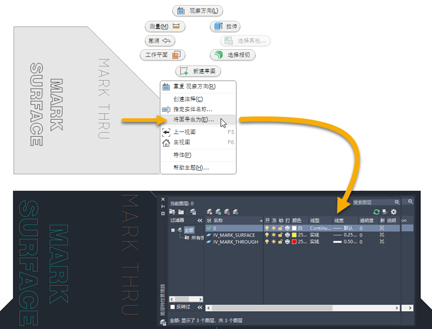

标记特征导出
使用“将面导出为”命令将带有标记特征的面导出为 DXF 时,“标记样式”图层设置将保留在 DXF 文件中。

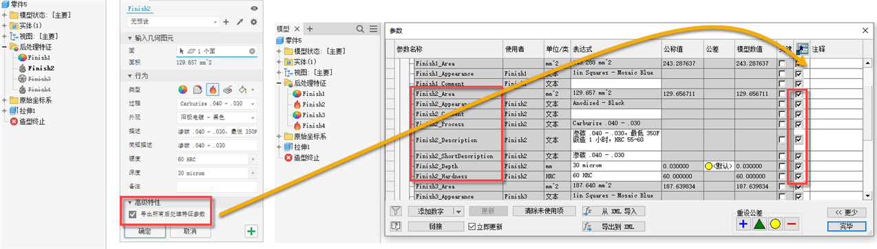

后处理特征的增强功能

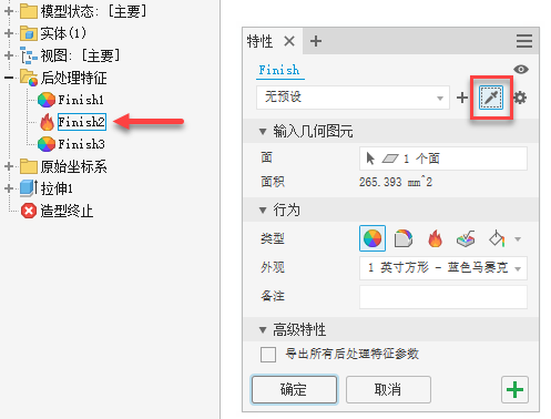

特性滴管
通过新添加的“特性滴管”,您可以在场景或浏览器中选择现有后处理特征中的设置来重用该设置。请注意,只能选择同一零部件中的后处理特征。确保“预设”处于启用状态,以便查看命令。
导出所有参数
现在,可以更轻松地同时选择所有后处理特征参数以进行导出。“导出所有后处理特征参数”复选框已添加到特性面板的“高级特性”部分。选中后,所有后处理特征参数都将自动选中以导出为自定义 iProperty。

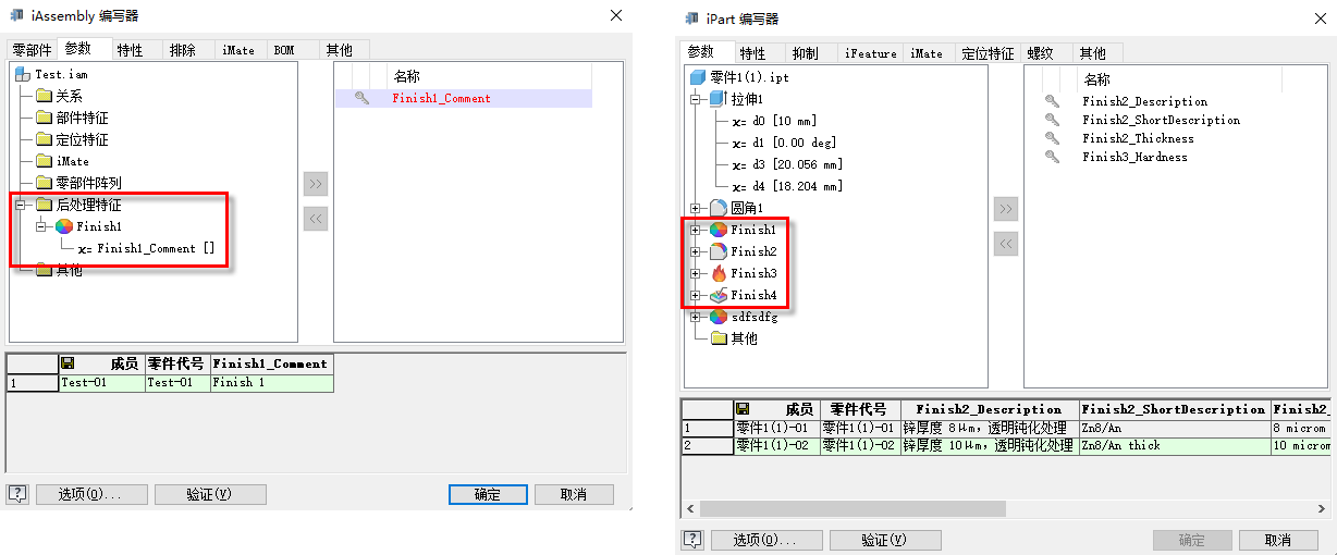

** iComponent 支持**
现在,可以使用编写工作流在 iPart 和/或 iAssembly 中捕获饰面特征参数。
错误或无效的后处理特征源文件
如果后处理特征源文件 (Finish.xml) 包含错误、无效或完全丢失,将显示错误消息,并且仅允许编辑或应用现有后处理特征中的现有后处理特征类型。无法应用任何其他后处理特征类型。但是,您可以使用“特性滴管”,来重用现有后处理特征中的设置。
