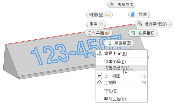

导出平面
“将面导出为”命令现在支持同时导出单个面或多个面。如果您选择了多个共面的面,则导出选项将显示在选择关联菜单中。

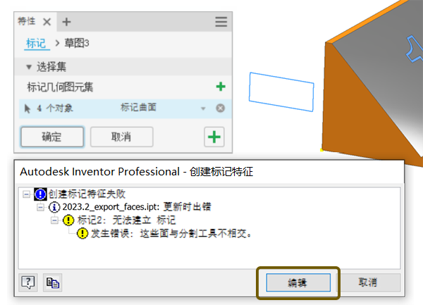

标记特征
某些情况可能会导致出现错误消息,例如,当编辑导致草图几何图元不再位于模型几何图元上时。当发生这种情况时,您可以从错误对话框中编辑草图并快速解决问题。

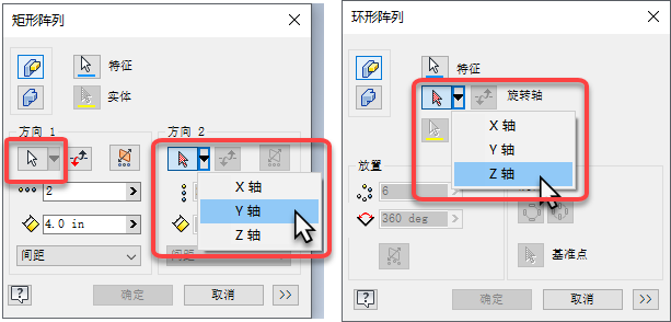

特征阵列
特征阵列命令“矩形”和“环形”现在具有一个选择器弹出菜单,可用于访问基准轴。

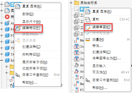

关联菜单中的快捷键
现在,可以使用关联菜单中的快捷键直接编辑草图或特征。选择特征或草图,单击鼠标右键,然后使用快捷键。以下快捷键可用:
