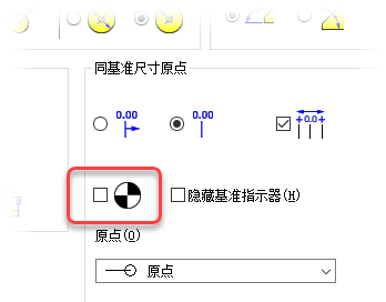

基准指示器
现在可以删除基准指示器。如果尺寸使用基准指示器,则这些尺寸也将删除。在执行该操作之前,将显示提示,提醒您将删除尺寸。
Markdown 卡元数据
删除与以下项一起使用的基准指示器:
  1. 同基准尺寸
  2. 孔参数表
  3. 或者,基准指示器本身
  4. 同基准尺寸集(如果“尺寸样式”“选项”选项卡 “基准指示器”处于选中状态)。
有关详细信息,请参见基准指示器和更改基准指示器的位置、外观或删除基准指示器。
