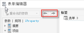

iLogic 表单编辑器中的“撤消”、“重做”选项
“撤消”和“重做”按钮现在直接添加到“表单编辑器”对话框中。也可以使用快捷键(Ctrl-Z 和 Ctrl-Y)执行这些操作。
详细信息
