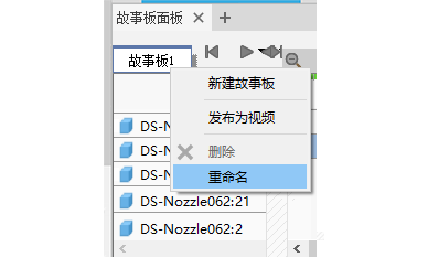

重命名故事板
您可以在创建期间或编辑表达视图时重命名任何故事板。在故事板标题上单击鼠标右键,然后选择“重命名”。
