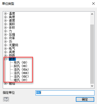

硬度
硬度是为此 Inventor 版本添加的全新单位类型。允许在“后处理特征”命令中指定硬度,但也可以单独使用硬度。“参数”对话框中提供了以下类型:
